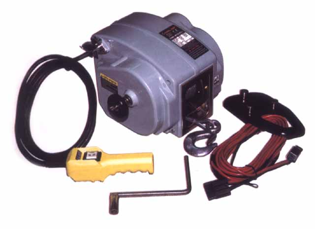

Открывает гамму серия легких, весом всего 13 -17 кг, компактных и дешевых трейлерных лебедок DW 1500/2000/3000 (их основное назначение - затаскивать на трейлер лодку или гидроцикл).Троса на спрятанном в пластиковый корпус барабане всего 15 метров, да и толщина его не слишком серьезная - 5,5 мм. Двигатель мощностью 0,4 л. с. вполне справляется со своими задачами из-за огромного передаточного отношения в редукторе (480:1). Правда, работает малыш не спеша: скорость намотки без нагрузки составляет всего 1,8 метра в минуту, а под нагрузкой и того меньше - 40 см в минуту! Зато и аппетит у этих лебедок весьма умеренный: потребляемый ток не более 34 А. А это значит, что лебедка может питаться напрямую от генератора машины, оставив в покое запас энергии в аккумуляторе. В комплект каждой лебедки входит специальное устройство, позволяющее в мгновение ока навесить лебедку на шар самого обычного прицепного устройства. Кстати, такое крепление позволяет обойтись без направляющих роликовых "губок" - вся лебедка, как флюгер, поворачивается в сторону нагрузки.
При установке на фаркоп лебедка, как флюгер, может поворачиваться в сторону тягового усилия
Кликните для увеличения
Может ли такая лебедка вытащить застрявший автомобиль? А почему, собственно, нет, особенно "трехтысячник", да еще и через блок! Главное, не думать, что, купив такое устройство, можно очертя голову бросаться покорять болота на трассах трофи-рейдов. А вот владельцу "Нивы" или "Оды 4х4", лишь изредка выезжающему по грибы или на рыбалку, наличие такой лебедочки в багажнике позволит чувствовать себя гораздо спокойнее.

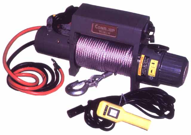

Первое впечатление самое благоприятное: аккуратный корпус, не менее аккуратно исполненные направляющие ролики и удобно лежащий в руке пульт управления. И хотя даже невооруженным взглядом видно, что тайваньские инженеры в качестве образца для подражания выбрали WARN, в слепом копировании их, пожалуй, обвинить нельзя.

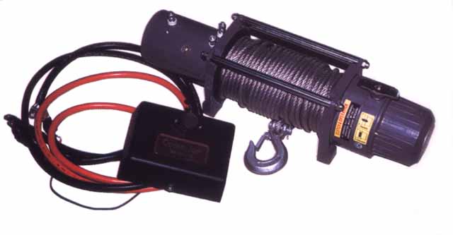

По размерам DV 6000 практически не отличается от DV9000. Главные отличия спрятаны внутри корпуса: у "шеститысячника" менее мощный мотор и меньший запас восьмимиллиметрового троса на барабане. И соответственно он легче на шесть килограммов. Все остальное у этих двух лебедок одинаковое: и корпус, и редуктор. Обе лебедки выпускаются в двух вариантах: с отдельным блоком соленоидов и с соленоидами, смонтированными на корпусе (как и у WARN "моноблоки" отличаются индексом "i" в названии). Технические характеристики DV9000 не хуже, чем у бестселлера семейства WARN - XD 9000. А запас троса на барабане у "тайваньца" даже чуть больше. Согласно заявленным данным и скорость намотки чуть выше, а потребляемый ток меньше... При этом, передаточное отношение трехступенчатого планетарного редуктора у WARN и ComeUp одинаковое и составляет 1:156.

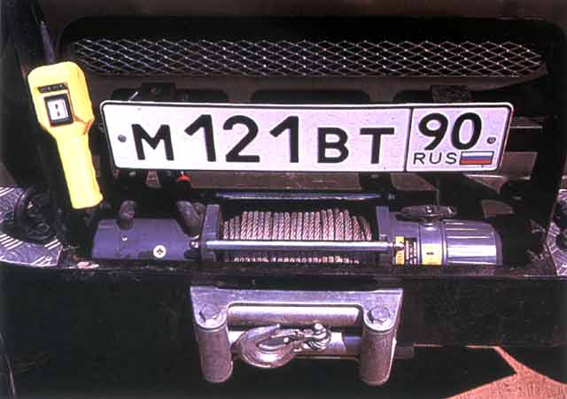

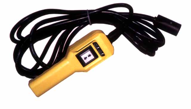

Ну что, попробуем, каков тайваньский боец в деле? Первое, что обращает на себя внимание, - удобный ярко-желтый пульт управления. Большая двухпозиционная клавиша закрыта мягкой прозрачной влагозащитной крышечкой, специальные выступы должны предотвратить случайные нажатия, а простые и понятные пиктограммы не дадут ошибиться в выборе режима сматывания-разматывания. Немаловажный факт: работать с пультом вполне комфортно даже в толстых кожаных перчатках. А еще у пульта длинный пятиметровый шнур, что иногда может быть очень кстати. Рукоятка свободного хода также отличается от традиционного "крюка". Она выполнена в виде буквы "Т", и для включения свободной размотки рукоятку нужно потянуть вверх и повернуть на 90 градусов. Тут уж не ошибешься...
Работает лебедка вполне справно. Скорость сматывания субъективно действительно довольно высокая, хотя и меньше, чем у чемпиона по этому показателю - питерского "Ролла". Зато в отличие от санкт-петербургского изделия у гостя с востока есть отлично работающий тормоз (эффективность его работы доказывает успешно подвешенный на дереве боевой "УАЗ"). На барабане нашего бойца 38 метров восьмимиллиметрового авиационного троса. По этому показателю "тайванец" значительно превосходит своих российских конкурентов. Никто из них не может похвастаться запасом более тридцати метров. Приятная деталь: последние три витка троса промаркированы красной краской, чтобы случайно не размотать лишнего и ненароком не сдернуть трос с барабана.
Легкосъемная трейлерная DW 3500 может пригодиться и на бездорожье

Пульт тайваньских лебедок удобно ложится в руку

DV 9000i со встроенным блоком соленоидов

Лебедка DV 9000
