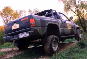

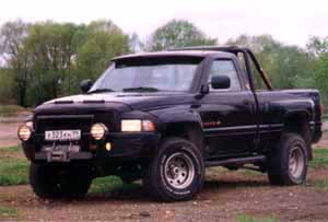

Dodge Ram: suspension lift, произведенный с помощью комплекта Rancho Как правило, после лифта подвески ее ходы увеличиваются
