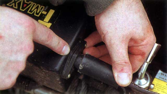

Кликните для увеличения
Неудобно расположенный разъем пульта управления перекрывает рукоятку сцепления...
... да и сам разъем выполнен из жесткого пластика - недолго и отломить

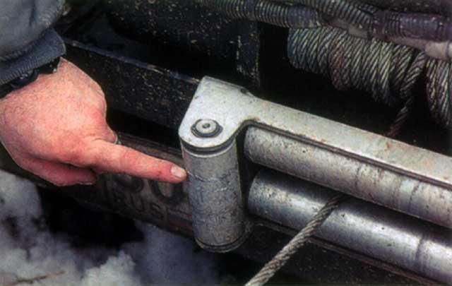

Материал губок явно сыроват

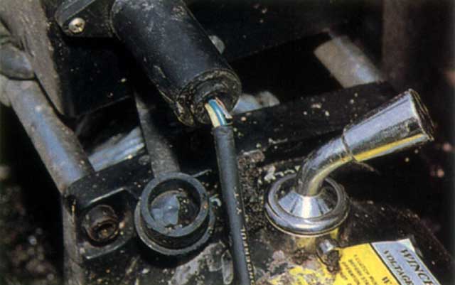

Заделка кабеля не отличается надежностью
Плюсы и минусы Т-Мах EW 9500... Неудачно расположен разъем подключения пульта управления - он перекрывает рукоятку сцепления. Да и сам разъем выполнен из жесткого пластика, который в суматохе недолго и отломить. Коробка управления находится также в не самом удачном месте, частично перекрывая рабочую зону барабана и тем самым затрудняя наблюдение за процессом наматывания троса. Плюс к тому при винчевании под углом витки очень быстро начинают задевать пластиковый корпус коробки управления. И вообще, надо сказать, столь плотное соседство электрической и механической частей чревато неприятностями, особенно в спортивных режимах использования. И еще один момент: тяжело включается вышеупомянутое сцепление лебедки, что, в свою очередь, может привести к недовключениям. Двигаемся дальше... При боковых усилиях (винчевание под углом) на поверхности губок лебедки остаются достаточно заметные отпечатки троса. Вывод: материал губок сыроват. Что же до самого троса, то он, напротив, страдает избыточной жесткостью, стремясь на первом слое намотки при малейшей возможности "распушить" витки.
