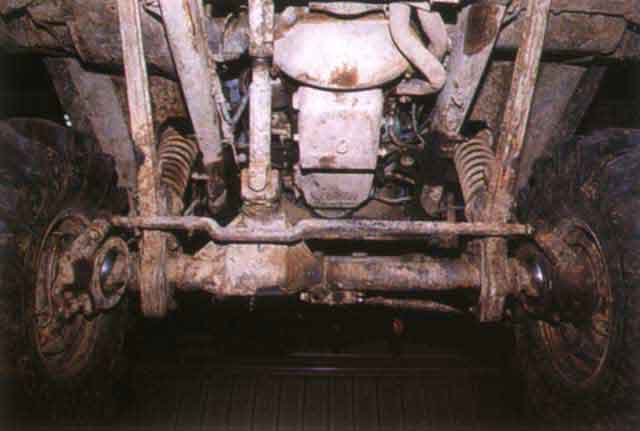

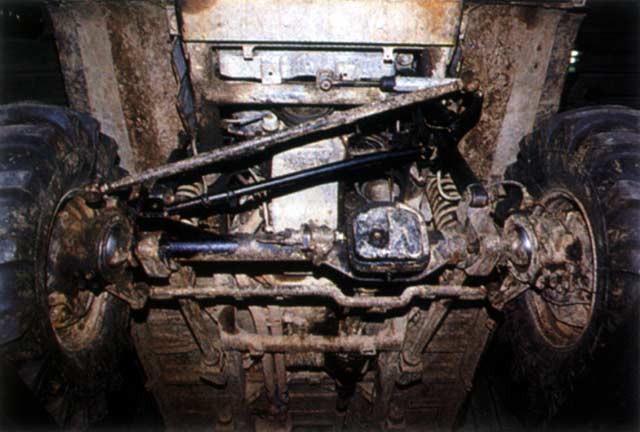

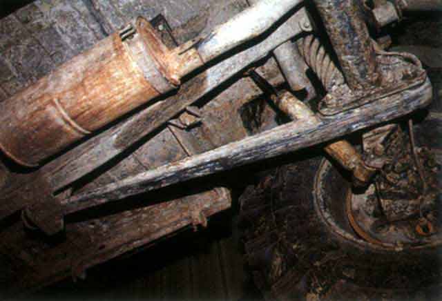

Рычажно-пружинная подвеска заднего моста с тягой Панара |
Амортизаторы от ГАЗ-53 |

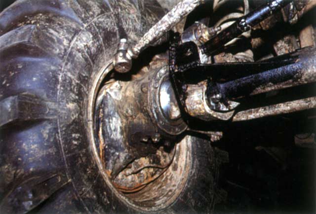

"Сломанный меч империи" - уникальный мост УАЗ-3172 |

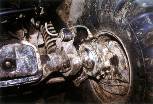

Колесный редуктор с шестернями внешнего зацепления |

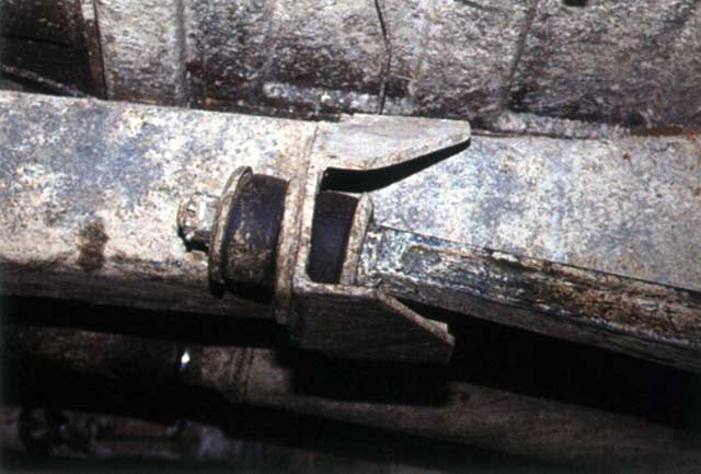

Кронштейн продольного рычага подвески |

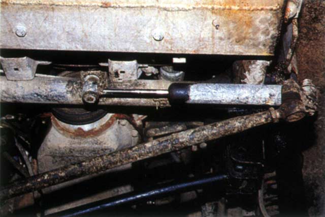

Рулевая тяга и демпфер |

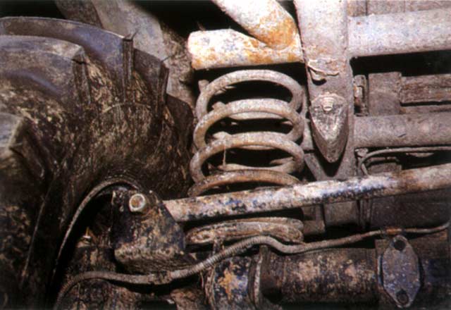

Для установки переднего моста от УАЗ-3172 пришлось переварить кронштейны пружин |

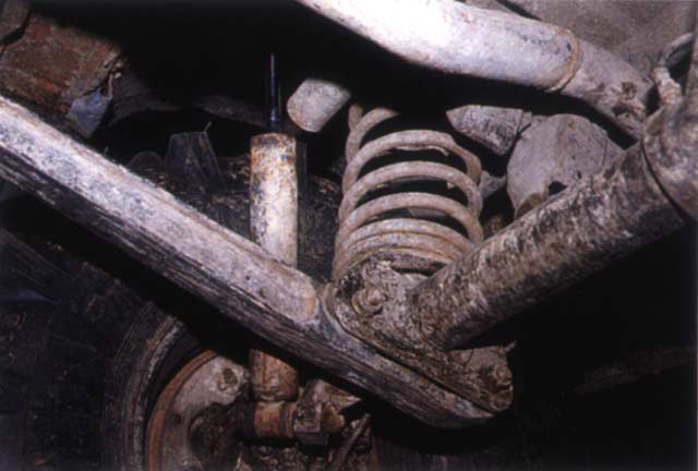

Рычаг задней подвески от УАЗ-3171 |
Рычаги передней подвески от УАЗ-3171 несколько иной формы |

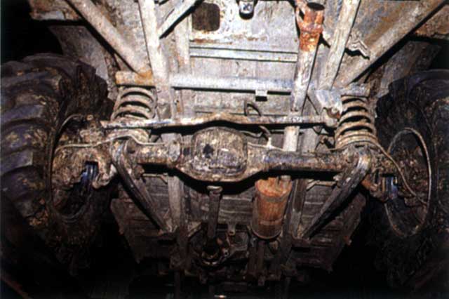

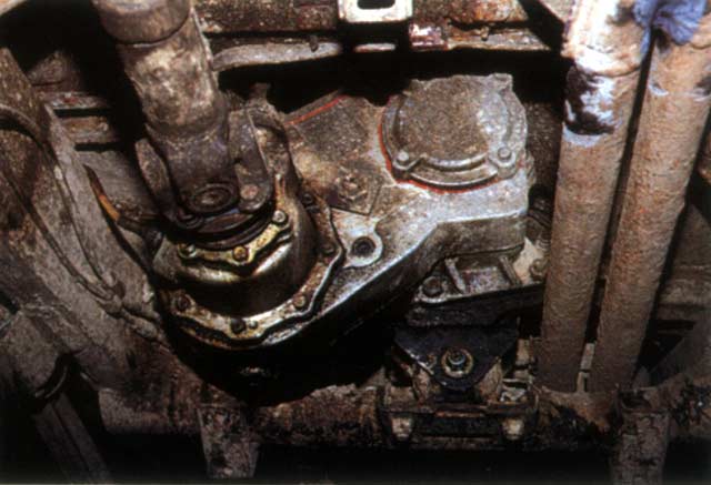

Оригинальная раздаточная коробка УАЗ-3171 |
На заднем мосту вместо блокировки заглушка |

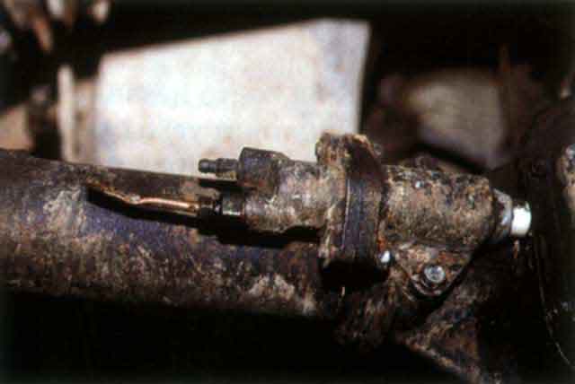

Привод блокировки межколесного дифференциала |
