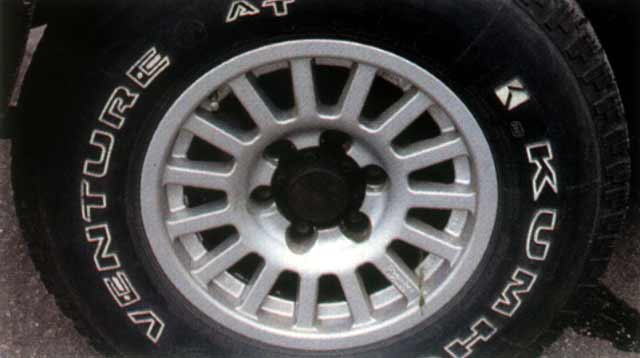

Механические ступичные муфты все же надежнее |
Отверстия под отсутствующие хабы закрыты крышками от банок |

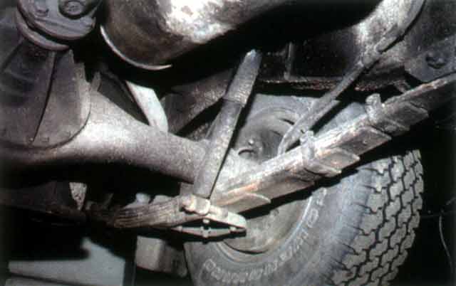

Рессоры с листами равной длины надежнее, но встречаются они нечасто |

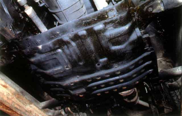

Раздаточная коробка прикрыта защитой - это штатная комплектация |

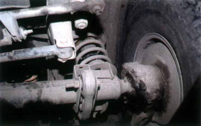

При осмотре нужно обратить внимание на пыльники поворотных кулаков |
Пирамидальные рессоры модификаций "160" и "260" |

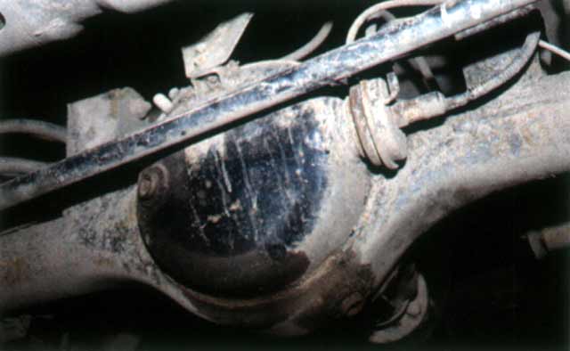

Пневмоблокировки заднего межколесного дифференциала на Y60 |

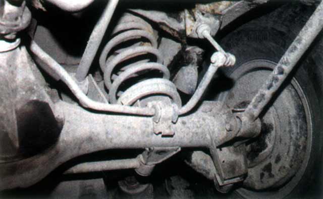

Пружинная подвеска Y60 не уступает по надежности рессорной |
