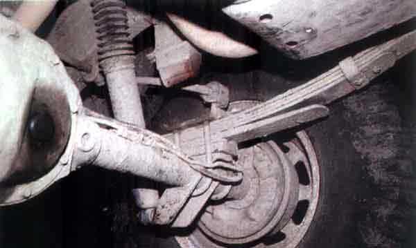

Модернизированная задняя подвеска Cherokee №353 |

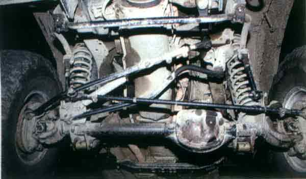

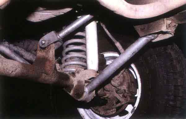

Передняя подвеска подверглась наиболее значительной доработке |
Изогнутый рычаг менее стоек в восприятии ударных нагрузок |

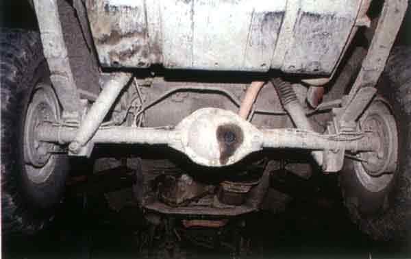

Модернизированная задняя подвеска Cherokee №354 |

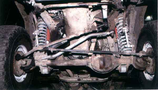

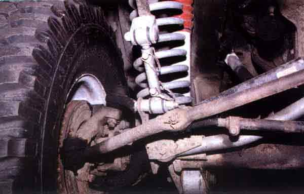

Передняя подвеска в варианте "Rubikon Express" |

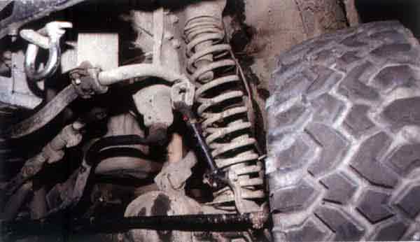

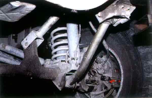

Прямой рычаг прочнее, но при ходе отбоя он задевает кронштейны |

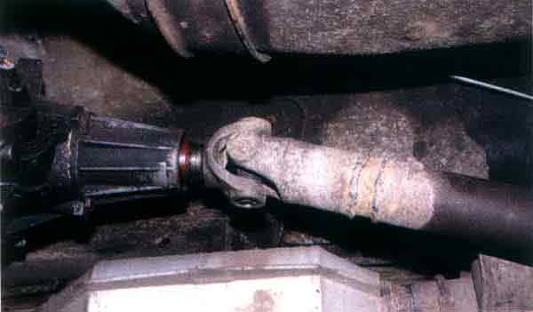

Наклон раздатки позволил обойтись без удлинения кардана |

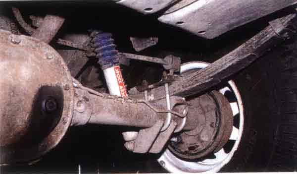

Задняя подвеска. Хорошо видны длинноходные амортизаторы |

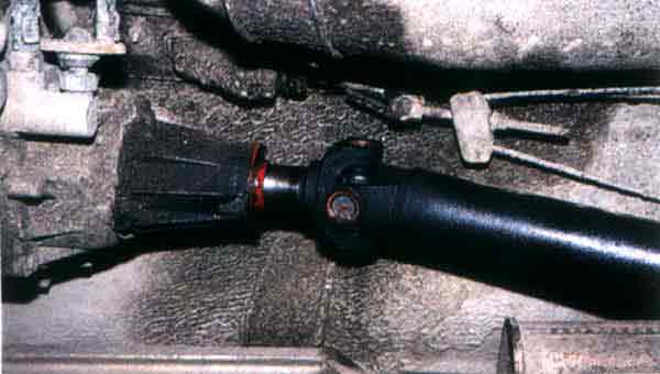

Хорошо видна вварная вставка, удлиняющая кардан |

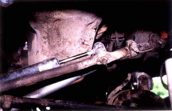

Удлиненный и усиленный демпфер рулевого управления |
