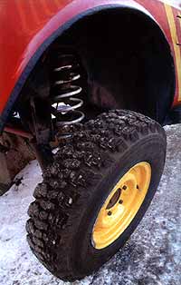

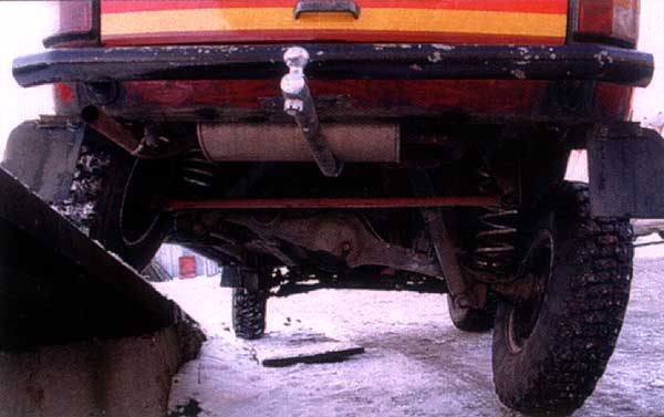

За счет того, что в задней подвеске место штатных амортизаторов заняли стойки от Dodge Durango, ее ход заметно увеличился. Чтобы пружины не выпадали из чашек при максимальных ходах, их аккуратно привязали проволокой. На случай, если необходимо ограничить ход подвески и сделать ее более жесткой, к балке моста и днищу машины приварены кронштейны для дополнительных амортизаторов. Обычно туда устанавливают стойки от автомобиля Jeep Grand Cherokee. |
Ходы передней подвески серьезно увеличить не удалось, однако обрезанные отбойники и газонаполненные однотрубные амортизаторы "Плаза" добавили несколько сантиметров. |

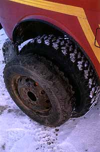

Резина ошипована специально для зимы, причем вручную. На каждое колесо потребовалось 180 17-миллиметровых шипов. "Гвозди" выступают над протектором едва ли на одну десятую своей длины и держатся прочно. |

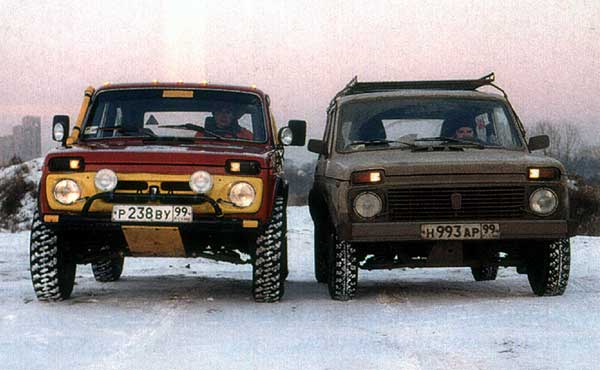

Благодаря установке "уазовских" колес с шинами размером 215/90R15 дорожный просвет увеличился до 27 см, а кузов поднялся на добрый десяток сантиметров. Чтобы огромные колеса поместились в ниши и не цеплялись за кузов, пришлось немного обрезать колесные арки. Передние крылья резать пришлось больше, чем задние, чтобы колеса не задевали их в повороте. |

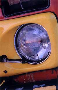

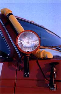

Фары, установленные возле зеркал заднего вида, освещают края дороги. Они сделаны из корпусов от противотуманок, в которые вклеены рассеиватели фар дальнего света от "шестерки", чтобы они работали как прожекторы. |

Шноркель (внешний воздухозаборник) сделан просто и надежно: из пластмассовых сантехнических труб внутренним диаметром 50 мм. Этого оказалось достаточно для нормального снабжения двигателя воздухом. Все стыки, естественно, надежно загерметизированы. В углу капота для него сделана аккуратная прорезь, а наружный трубопровод намертво приклепан при помощи кронштейнов к стойке ветрового стекла. |

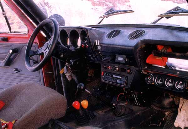

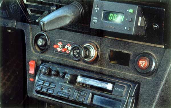

На приборную доску выведена целая линейка светодиодов, сигнализирующая о работе "иллюминации". Управляется все это хозяйство при помощи тумблеров на приборной панели. |
Место пепельницы заняли электронные часы с секундомером, позволяющие контролировать скорость прохождения трассы. |

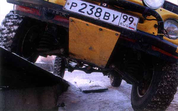

Место бамперов заняли более крепкие оцинкованные водопроводные трубы. Номерной знак прикреплен к передней трубе при помощи мощного стального уголка, и потому сломать его или согнуть, пробираясь сквозь кусты, практически нереально. Кроме того, он гасит волну в бродах, не давая сильно заливать капот. |

Кузов у "Нивы" 213-й, однако npиборная панель взята от старой модификации. Причина в том, что щиток от автомобиля ВАЗ-2121 с отдельными круглыми приборами удобнее, так как не бликует и легче читается. Кроме того, круглые приборы в отдельных нишах - это спортивный стиль. |

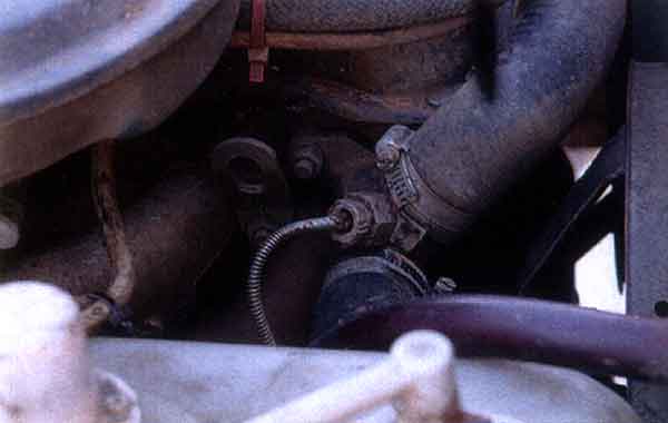

Штатные датчики температуры воды и давления масла продублированы более точными приборами. Для этого в соответствующие системы пришлось встраивать через тройники дополнительные датчики. В комбинацию приборов добавлены вольтметр и амперметр, необходимые для контроля работы электрооборудования автомобиля. |

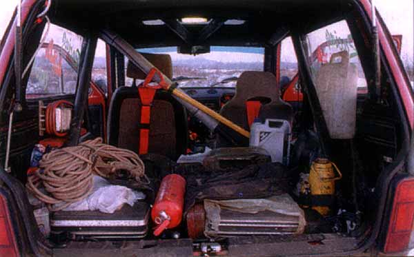

На автомобиле установлен каркас безопасности, сваренный из стальных труб, который помимо своих "телохранительских" функций еще и увеличивает жесткость кузова. Кроме того, на каркас крепится лопата, домкрат, насос и другая мелочевка. |

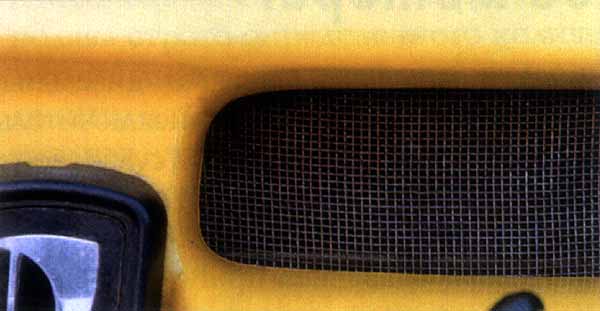

Металлическая мелкоячеистая сетка, закрепленная под радиаторной решеткой, также гасит напор воды, попадающей под капот сквозь радиатор, не мешая при этом нормальному охлаждению на суше. |
