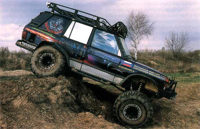

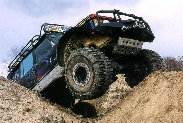

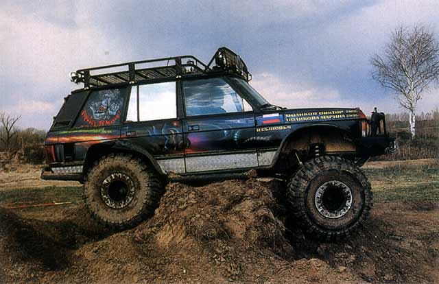

Но вот и полигон. Автомобиль, совершенно не замечая довольно высокого бордюра, перепрыгивает тротуар и уходит в поле. Мягкие высокопрофильные шины эффективно гасят мелкие неровности, но уже на средних волнах вездеход начинает ощутимо подпрыгивать. В дело вступает очень энергоемкая, но жесткая, почти грузовая подвеска. Несмотря на гидроусилитель, крутить и удерживать руль на крупных изгибах рельефа оказалось нелегко. Особенно при штурме высоких земляных отвалов, рассыпанных в хаотичном порядке. Ничего удивительного в этом нет: 39,5-е боггеры это весьма серьезные "тапочки". Представляю, что было бы тут без ГУРа!
А тем временем вездеход на пониженной передаче и почти на холостых оборотах заползает на огромные кучи земли, тяжело переваливается через них и движется дальше. Кажется, ничто не может его остановить. Проблема выбора передачи не стоит: автомат в положении Drive прекрасно сам с этим справляется. Сами передачи также переключаются очень мягко и плавно, как, собственно, и должно быть на Range Rover. Но что это? Ба, а мы, кажется, застряли... И действительно, обнаглев окончательно, я пошел по диагонали через песчаный ров и при выезде на бруствер слегка вывесил машину. Правое переднее колесо провернулось, и вот уже под ним... полуметровая яма. Второй оборот - и яма становится еще больше. Удивительная производительность! Экскаватор, трудящийся неподалеку над ремонтом теплотрассы, отдыхает. Сдаю назад и штурмую склон еще раз по более прямой траектории. Эффект тот же... Оказывается, я забыл заблокировать межосевой дифференциал и все это время катался с распущенной трансмиссией. Исправляю ошибку, а заодно блокирую и задний дифференциал. Кстати, последнее удается сделать только на ходу: таковы конструктивные особенности моста. Теперь преград для машины действительно нет. Остановил ее лишь сыпучий и почти отвесный холм, въехать на который с разгона было бы можно, но с шансом встать "на уши". Вообще-то благодаря широким и тяжелым мостам автомобиль довольно устойчив к опрокидыванию. Но это видно только со стороны. Когда сидишь за рулем и направляешь машину вдоль склона, чувство равновесия покидает тебя довольно рано, хотя запас устойчивости далеко не исчерпан. Говоря по совести, подобный вариант даже лучше, чем привычка автомобиля "падать внезапно".
В общем, машина произвела весьма внушительное впечатление. Там, где любой стандартный внедорожник уже заставляет думать, этот агрегат просто едет. С одной стороны, это хорошо. Но с другой - предел проходимости есть и у таких монстров.

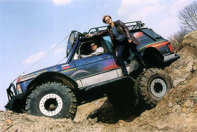

Марина Воликова:
- Машина эта в нашей семье давно. Отличная машина! Едет она, конечно, лучше, чем до перестройки, я это как штурман хорошо чувствую. Бегать с тросом явно меньше приходится. Вот только детские болячки никак не дают до финиша доехать. А амбиции у нас есть. И порулить муж не дает. Я уж его просила: дай в институт съездить! Вот только, боюсь, на Рождественке я ее не припаркую. В 2001 году мы на этой машине прошли всю "Ладогу" и ни разу не засели. Жалко только, что вне зачета: в первый день у нас лебедка сломалась и из борьбы мы выбыли. Но, может быть, именно поэтому мы ехали спокойно и очень уверенно. А если серьезно, я получаю от этого автомобиля огромное удовольствие, у меня, так же как у мужа, едет крыша, может, даже сильнее. И знаете, трофи очень положительно сказываются на семейных отношениях. Хотя на соревнованиях мы иногда ужасно ругаемся, я бью мужа по голове штурманским планшетом с легендой. Если он облажается, конечно. Ну и когда я что-нибудь напортачу, тоже ругаемся. Пошумим друг на друга и успокаиваемся. Зато нам есть где встретиться и есть о чем поговорить. Далеко не каждая жена может похвастаться тем, что проводит с мужем столько времени. Трофи - это и адреналин, и общение с природой. А потом, так приятно чувствовать себя женщиной в окружении настоящих мужчин! Есть, конечно, и неприятные моменты. Например, вся измажешься в грязи, а помыться негде. Но это меня совершенно не останавливает. Мы легко отдыхаем в пятизвездочной гостинице, а потом едем в болота. Уже берем с собой старшего сына. На "Ладогу" возьмем всех четверых детей. А вообще очень приятно осознавать, что эта машина - единственная в своем роде, что такой больше нет и что она наша. Я вот раньше не знала, что настолько амбициозна. В общем, теперь будем работать на победу. Мы с мужем люди азартные, спортивные, занимаемся десятком видов спорта, но самый любимый - все-таки трофи. А еще трофи - это замечательные люди и замечательное общение.
Виктор Воликов:
- Эта машина прошла три этапа эволюции. На первом из стандартного Range Rover Classic в Land Rover Club был сделан минимально подготовленный автомобиль. Мы поездили, сделали максимальный тюнинг, возможный на базе стандартной машины, но в какой-то момент поняли, что и этого недостаточно. Мы с женой люди со здоровыми спортивными амбициями. И когда в трофи-реидах деление на "легкий" и "тяжелый" классы сменилось делением по степени модификации автомобиля, стало ясно, что пора выйти на третий этап и строить прототип. И еще один момент. Поскольку мы ездим семейным экипажем, хотелось построить автомобиль, который бы поменьше застревал, и избавить таким образом штурмана от лишней работы. Кроме того, мы специально не стали обрезать машину и оставили задние сиденья. Трофи - это все-таки не ралли-рейд, и я спокойно беру с собой детей. Для хорошего воспитания лучшего средства не придумаешь. Ты общаешься с детьми, и у вас есть общее дело. Колеса надувают и сдувают, лебедку крепят, палатки ставят, посуду моют. Ведь трофи - это путешествие. Но спортивная составляющая тоже очень важна, и меня здорово забирает, что мы едем на время, но при этом я не ставлю на карту свою жизнь и жизнь близких, которые едут со мной. А сколько замечательных людей мы для себя нашли именно в трофи! Одна ночевка на болоте - и все, такая дистанция в отношениях проходится, какую в светской жизни просто никогда не пройти. В нынешней конфигурации машина кое-что потеряла. Ювелирно провести ее по кромке колеи стало сложнее, и человеку, предъявляющему очень большие требования к рулежке, она вряд ли понравилась бы. Но все остальное меня устраивает. Если я даже чуть ошибусь и плюхнусь в колею, то с этим клиренсом я все равно там проеду. Главное теперь - с умом выбирать направления и с умом нажимать на педаль газа. Ну а в перспективе - управляемый задний мост, полностью синхронизированная раздаточная коробка и более мощный двигатель.
